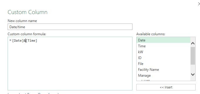

ลองแบบนี้ครับ
= Table.AddColumn(#"Changed Type", "DateTime", each Table.AddColumn(#"Changed Type", "Merged", each [Date] & [Time], type datetime))

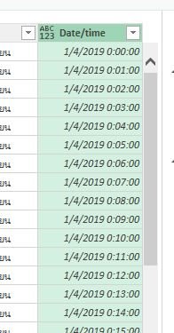

ผลที่แสดง
วิธีการ

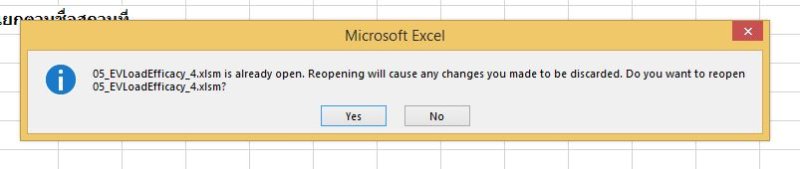

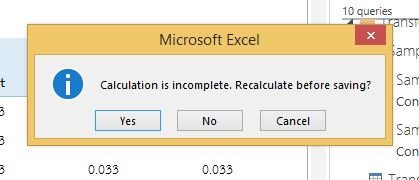

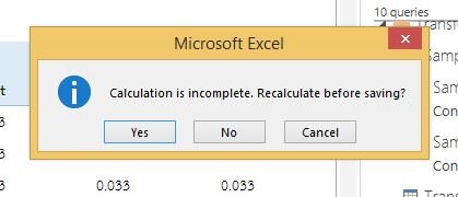

1.เวลา save ครั้งแรกจะขึ้น ตามรูป
2.เวลาเปิดไฟล์ใหม่ เครื่องเปิดมาได้ 40%ไฟล์ excel จะทำการปิด excel เอง ไม่ให้เปิดไฟล์
หรือถ้าเปิดเองได้ก็จะขึ้นตามรูปด้านล่างครับ

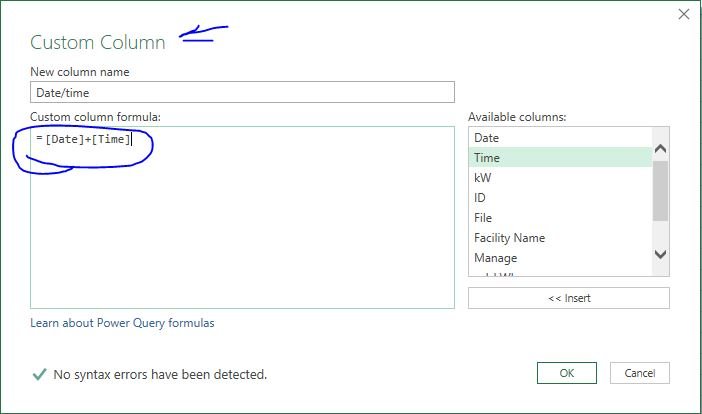

Re: การรวมวันและเวลา ใน power query
Posted: Sun Aug 09, 2020 10:26 am
:D วันที่และเวลาคือตัวเลข การนำมารวมกันให้ใช้การบวกกันธรรมดา หากเลือกเป็นเชื่อมข้อความจะกลายเป็น String เมื่อจะนำมาใช้เป็นแบบวันที่และเวลาจะต้อง Convert อีกรอบแม้จะเป็นการทำด้วยตัวโปรแกรมเองก็ทำให้เกิดการสิ้นเปลืองเกิดกระบวนการที่ไม่จำเป็นครับ

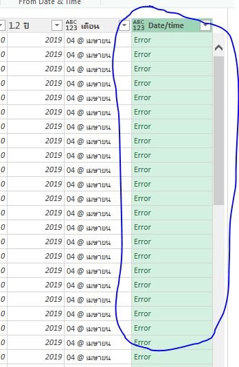

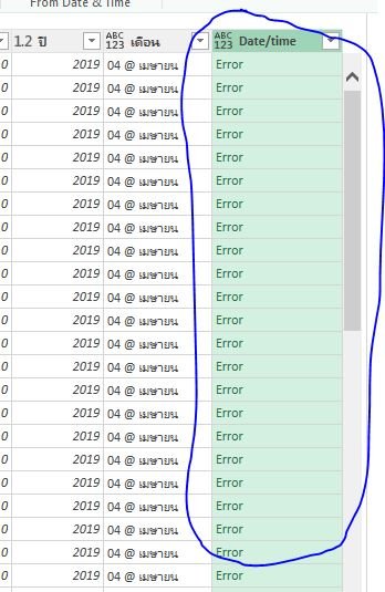

เรียนอาจารย์ขั้นตอนทำที่เมนูไหนครับ
ผมลองทำตามความเข้าใจผมครับดังขั้นจอนด้านล่างครับ
1.คลิกที่เมนูดังรูป
2.ตั้งค่า
3.แสดงผล
ผลคือแสดงผล error ครับ
Posted: Sun Aug 09, 2020 11:11 am
:D ที่ทำมาก็ถูกขั้นตอนแล้วครับ
การที่เกิด Error ผมไม่สามารถช่วยตรวจได้ ยกเว้นจะแนบไฟล์มาด้วยครับ

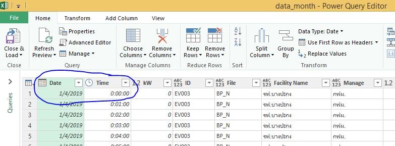

Posted: Sun Aug 09, 2020 11:31 am
:D ขออภัยครับ ผมลองทำด้วย Power Query แล้วพบว่าจะต้องเปลี่ยน Date ให้ มี Data Type เป็น Whole Number เสียก่อน เวลาก็ต้องอยู่ในรูปของ Decimal ครับ
การทำให้เป็นวันที่และเวลาในคอลัมน์เดียวกันที่ทำมาเดิมก็ใช้ได้แล้วครับ

:D เครื่องผมเปิดไฟล์ได้ไม่มีปัญหาเรื่องคำนวณนานครับ
Time ไม่ใช่ Time ที่ควรจะเป็น ผมเปิดมาครั้งแรกเข้าใจว่าเป็น Date และ Time แต่พอแปลงเป็น Decimal กลับเป็นเวลาที่เกิน 1 ซึ่งปกติแล้วเวลาจะมีค่าไม่เกิน 1 ครับ เพราะเมื่อเป็น 1 มันจะปัดไปเป็นวัน
ได้ทำตามแล้วครับ ผลที่ได้ ตามต้องการครับ
แสดงตามรูปด้านล่าง
