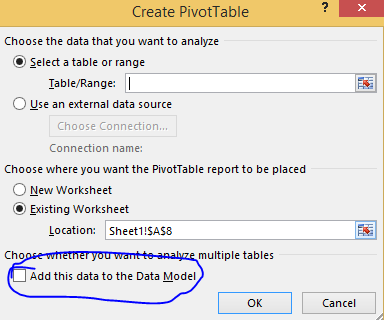

ก่อนที่จะถามอาจารย์ถึงปัญหาที่ผมลองทำและเจอมาขอถามคำสำคัญก่อน
อธิบาย ข้อมูลนี้เมื่อรวมแล้วจะมีข้อมูลเกิน 1 ล้านบรรทัด
ข้อมูลในไฟล์มี คอลัมที่เหมือนกันทุกไฟล์ ต่างกันที่ข้อมูลในบรรทัดอื่น ดังรูปด้านล่าง
คงต้องทำในรูปแบบของ add model ตามรูปด้านล่างครับ
คำถาม
เมื่อมีการรวมไฟล์ได้แล้ว สามารถทำ pivot table ได้หรือไม่ โดยไม่ต้องใช้ Power pivot สร้าง
(ไม่มีการสร้างความสัมพันธ์กันระหว่างคอลัมใดๆ)

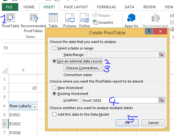

7.คลิก close & Load to
8.ทำตามรูปด้านล่าง 1,2,3

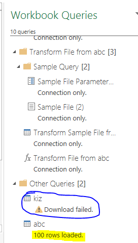

ผลที่ได้คือ
ในวงกลม eeror มาจากไฟล์ของผม
สีเหลืองสามารถนำมาทำ Pivot table ได้ครับ มาจากไฟล์ของผู้สอนครับ
คำถาม ไม่ทราบเป็นเพราะอะไรครับ
ไฟล์ที่เอามาจากผู้สอน รวมได้
แต่ไฟล์ของตนเองรวมไม่ได้

กราบเรียนอาจารย์ คำตอบนี้ไม่ต้องตอบแล้วครับ
เจอสาเหตุแล้ว แต่ไม่รู้ว่าทำไหมเพราะอะไร
สาเหตุ คือ ผมนำไฟล์ข้อมูลเก่ามาคัดลอกหรือย้าย (ย้ายชีตไปไฟล์ใหม่ มันทำให้เกิดปัหาครับ)
ลองคัดลอกแล้ววาง ใช้ได้ครับ
Re: การรวม Excel ไฟล์ใน folder เข้าด้วยกันด้วย Power Query
Posted: Sun Apr 12, 2020 1:23 am
by yodpao.b
เจอแล้วครับหน้าจะเป็นที่ชื่อ ชีพที่ไม่เหมือนกัน แน่นอน
ผมต้องกับไปแก้ code ที่ให้ใส่ชื่อ ชิต ตาม เซล ไม่รู้จะมีผลต่อไฟล์อื่นรึเปล่า
ขอบคุณมากครับแก้ปัญหาได้แล้วครับ

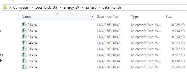

เมื่อผมทำข้อมูลเสร็จเรียบร้อยแล้วผมต้องการคัดลอก Folder(ที่วงกลม) แล้วจึงเปลี่ยนเป็นชื่ออื่น(ที่เป็นสีเหลือง)
พอมีการเปลี่ยนข้อมูล ไฟล์ที่นำมารวมหรือไฟลน้อยลง ภายใน Folder " ex_test " และพอ รีเฟรชแล้ว ไฟล์ที่อยู่ภายในแก้ไขข้อมูลได้ถูกต้องตามปกติ
แต่พอมาลองกับ Folder "abcde" พอหลังจากรีเฟรชไฟล์ที่อยู่ภายใน Folder "abcde" แล้ว มันกับไปมองข้อมูลที่อยู่ใน Folder " ex_test "
ความต้องการคือให้มันมองใน Folder "abcde" ของมันเองครับ จะแก่ไขอย่างไรดีครับ
ลองแก้ที่เปลี่ยนแหล่งข้อมูล เข้าไปดูแล้วงงมากครับไม่กล้าทำอะไร
หรือว่าผิดตอนที่ผมไปเรียกข้อมูลจากแหล่งภายนอกมาทำ Pivot table
แสดงขั้นตอนการเรียกข้อมูลจากแหล่งภายนอกมาทำ Pivot table
รบกวนด้วยครับ

:lol: กรณีนี้ผมไม่ได้หมายถึงไฟล์แต่หมายถึง Folder หากนำเข้ามาหลาย Folder ก็ต้อง Merge กันเสียก่อน ยกเว้นข้อมูลต่างประเภทกัน
สำหรับการ Change Source หากมีการเปลี่ยน Folder ดูตัวอย่างในภาพครับ
