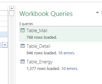

ใช้ Power Query สร้างฐานข้อมูลเพื่อนำไปใช้ ในการสร้างสัมพันธ์ใน Power Pivot
ผลที่ได้ออกมาแปลกครับ
ลองทำต่อไปถึงขั้นตอน Power Pivot และ Pivot table
ผลลัพธ์ที่ได้ผิดครับ
เริ่มแรกผิดที่ ขั้นตอน Power Query
แสดงจุดที่ฟ้องว่า errors
พอรู้ไหมครับว่าผมทำต้องไหนผิด

จากโพสต์แรก จะเห็นว่ามีคำว่า errors
แต่เมื่อผมทำการลบข้อมูลมาเรื่อย ทั้ง 2 ชิตที่แสดง
แล้ว รีเฟสร ข้อมูลใหม่
จะพบว่า คำว่า errors หายไป
ตามรูป
รบกวนอาจารย์ช่วยดูข้อมูลให้หน่อยครับว่าผิดตรงไหน
ไฟล์แนบเป็นไฟล์ข้อมูลอย่างเดียวครับ
ผมทำตามขั้นตอนใน Power Query สร้างฐานข้อมูล
ตามรูป
ผลที่ได้คือคำว่า errors
ผมว่าเป็นที่ข้อมูลแน่นอน
แต่ไม่รู้ว่าข้อมูลส่วนไหนที่ eeror ครับ

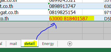

ผมเจอจุดที่ผิดพลาดแล้วครับ
ลบจน error เหลือ 1
แสดงดังภาพด้านล่าง
จากภาพด้านบนจะเห็นว่า error เหลือ 1
จากรูปหมายเลข 1 และ 2
เมื่อลบข้อมูลทั้ง 2 เหลือ พิมพ์ใหม่ แล้วรีเฟช
จะเห็นว่า error หายไป
พบไม่ทราบเหตุผลเพราะอะไรครับ
ข้อมูลในบรรทัดที่มีปัญหาและบรรทัดใกล้เคียงและที่ไม่มีปัญหา มาจากใน อินตาเน็ตครับ
แล้วคัดลอกใส่ excel
อาจารย์ช่วยแนะนำหน่อยครับจะให้แก้ไขอย่างไรดีครับ

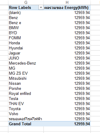

ว่า pivot table คำตอบที่ได้มันผิด ทั้ง 2 table
ไม่ทราบว่าเป็นที่ข้อมูลหรือว่าสร้างความสัมพันธ์ผิด
Re: ใช้ Power Query สร้างฐานข้อมูล
Posted: Sat Apr 04, 2020 3:54 pm
:D อีเมลในชีต detail กับ Energy ไม่มีค่าที่ตรงกัน เมื่อสร้างมุมมองร่วมกันจึงหากันไม่เจอครับ

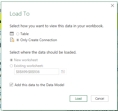

ผมอยากจะรบกวนกวนอาจารย์ช่วยสร้าง สร้างมุมมองร่วมกัน ได้ไหมครับ
เนื่องจาก อาทิตย์ที่จะถึงนี้ เขาปิดทำความสะอาดอาคาร เขาไม่ให้ขึ้นตึก ให้ทำงานที่บ้าน
และเครื่องที่บ้านไม่สามารถใช้ Power pivot ได้ แต่สามารถย้ายข้อมูล รีเฟสข้อมูลได้คงจะเป็นเพราะมี Power Query อยู่
ถ้าได้หรือไม่ช่วยตอบด้วยครับผมจะได้นับไฟล์ใหม่แนบไป
ขอขอบคุณอีกที่ครับผม
Posted: Sun Apr 05, 2020 3:05 pm
:D กรุณาสร้างมาเอง ติดตรงไหนถามกันได้ตลอดเวลา ไม่จำเป็นต้องให้ผมสร้างให้แต่อย่างใดครับ
ถ้า Relation หรือความสัมพันธ์มันใช้การได้ Dimension หรือ มุมมองมันก็ไม่ใช่ประเด็นครับ
Posted: Sun Apr 05, 2020 3:18 pm
by yodpao.b
ผมคงเข้าใจผิดครับ ผมหมายถึง Relation หรือความสัมพันธ์ นะครับที่อยู่ใน Power Pivot นะครับ
และเมื่อสร้าง ความสัมพันธ์แล้ว การใช้ Pivot table ก็ต้องใช้จาก Power Pivot ด้วยครับ
หรือที่ผมกล่าวมาทั้งหมดสามารถทำได้จาก Power Query
Posted: Sun Apr 05, 2020 3:25 pm
:D ผมคิดว่าไม่จำเป็นต้องสร้าง Relation ใหม่เพราะได้สร้างเอาไว้แล้ว เพียงแต่ปรับข้อมูลให้เป็นไปตามที่ผมแนะนำเอาไว้แล้ว เมื่อ Refresh ใหม่ก็น่าจะใช้การได้ครับ

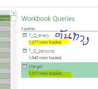

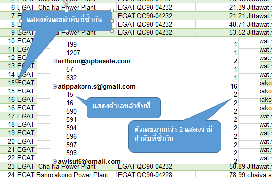

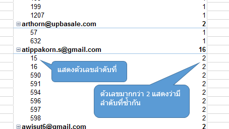

ในขณะนี้ผมทำข้อมูลโดยที่ _Merge ใน Power Query อยู่ มีปัญหาคือ หลังจาก close&Load แล้ว มันได้สร้างตาราง Merge ขึ้นมาใหม่
ซี่งตารางที่มันสร้างขึ้มาใหม่นี้ มีจำนวนบรรทัดที่มากกว่า sheet ต้นทาง
จากการดูข้อมูลที่เครื่องสร้างมาใหม่ พบว่ามันถึงข้อมูลที่ซ้ำกันขึ้นมา
ซึ่งจากการศึกษาใน youtube
https://www.youtube.com/watch?v=DwxtYYq ... uA&index=9
พบว่ามันเหมือนการใช้ vlookup แต่เหนือกว่าคือ เมื่อข้อมูลเพื่มมาใหม่เช่น ยี่ห้อรถ หรือ เมล เครื่องจะทำการจับคู่ให้อัตโนมัติ
ซึ่งต่างจาก Vlookup ที่เราต้องสร้างข้อมูลในฐาน Vlookup คือเมื่อมีรถหรือมาใหม่ที่ไม่เหมือนเดิม เราก็ต้องใส่ชื่อใหม่เข้าไปใน ฐาน Vlookup
ผมจึงเห็นว่าน่าใช้มากแค่ รีเฟสเอง
รูปด้านล่างแสดงผลที่ผิดพลาดครับ
ความเข้าใจของผมไม่ว่าข้อมูลมายังไงมันก็แค่จับคู่ ยังไงบรรทัดต้องเท่ากันกับต้นทาง
หรือว่าผมทำผิดขั้นตอนครับ
รบกวนอาจารย์ช่วยตรวจสอบขั้นตอนการ Merge ในไฟล์นี้ดัวยครับ
ไฟล์แนบเดียวส่งให้
