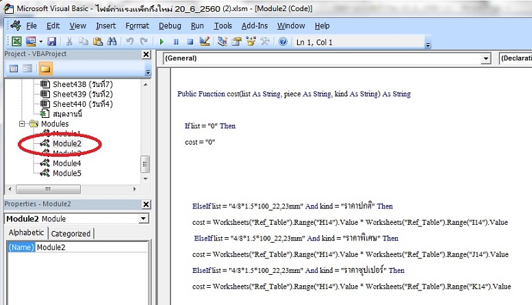

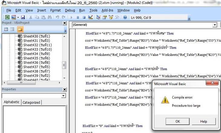

ผมเขียน code แล้ว เนื่องจาก code ใน module2 นั้นยาวเกินไป ทำให้เกิด procedure too large แต่ผมต้องการเขียน code ใน module นั้นเพิ่มครับ อยากทราบว่า มีวิธีที่จะทำให้เขียน code ใน module2 นั้นเพิ่มหรือไม่ หรือมีวิธีอื่นครับ
ปล. ผมลองหาดูแล้ว เหมือนว่าจะมีวิธี sub runallcode () แต่ผมยังไม่ค่อยเข้าใจวิธีนี้เท่าไหร่ครับ
รบกวนช่วยผมทีนะครับ

:D ควรแนบไฟล์โปรแกรมมาด้วย โดยตัดส่วนที่ไม่เกี่ยวข้องออกไป ทบทวนกฎข้อ 4 ด้านบนอีกครั้ง :roll: เผื่อว่ามีข้อมูลที่ไม่ควรเปิดเผยครับ
เบื้องต้นผมเข้าใจว่า Code มีขนาดเกิน 64kb ควรจะแบ่งให้ไปอยู่ Procedure อื่นแทนการเขียนเพียง Procedure เดียวครับ
Re: สอบถามเรื่อง วิธีแก้ไขเมื่อ module ขึ้น procedure too large แล้วต้องการเขียน code เพิ่มใน module นั้นๆครับ
Posted: Sun Jul 16, 2017 11:11 am
by nony
คือ code ของผมค่อนข้างจะเยอะ เพราะผมเขียนไม่เก่งเท่าไหร่นะครับ
เป็นการดึงค่ามาจากตารางในอีก tab นึงเพื่อเอามาใช้ครับ
ดึงหลายๆครั้ง code เลยเยอะขึ้นเรื่อยๆ
ผมไม่ทราบวิธีแบ่ง procedure ด้วยครับ เลยต้องยัดเข้ามาอยู่ใน procedure เดียวแบบนี้ครับ
ส่วนเรื่องความลับ ไมีมีอะไรสำคัญครับ
ขอบคุณครับ ที่สละเวลาช่วยเหลือครับ
ปล. จะมีภาษาไทยด้วย ใน code เลยขึ้นเป็นภาษาต่างดาวแทน
Public Function cost(list As String, piece As String, kind As String) As String

ถ้าแบบนั้นเป็นที่อะไรอีกได้บ้างครับ เพราะที่เครื่องผมยัง error อยู่เลยครับ
Posted: Sun Jul 16, 2017 8:39 pm
:D การฟ้องลักษณะนั้นแสดงว่า Procedure มีขนาดเกิน 64K ครับ
Code นั้นสามารถปรับให้สั้นเหลือเพียงไม่กี่บรรทัด ลองทำไฟล์ตัวอย่างขึ้นมาเองใหม่ อธิบายรายละเอียดมาให้ชัดเจนว่าต้องการจะแสดงค่าใด ที่เซลล์ใด ชีตใด ด้วยเงื่อนไขใด จะได้ตอบได้ตรงประเด็นครับ

ผมทำไฟล์คิดค่าแรงของแผนกแพคกิ้งในบริษัทครับ
ซึ่งค่าแรงมาจาก จำนวนก้อนที่พนักงานแพ็คได้ x ราคาค่าแรงต่อก้อน
โดยที่ส่วนที่มีปัญหาคือ function cost (แถว I) ซึ่งค่า cost นั้นจะอิงมาจาก sheet Ref_table
ที่มาจะเริ่มต้นจาก
1.การเลือก "รายการ" (แถว D) เพื่อบอกว่าทำรายการไม้ชนิดไหน
2. เลือกชนิดของค่าแรงใน "ประเภทราคา" (แถว F) เพื่อบอกว่าเป็นค่าแรงแบบปกติ พิเศษ หรือ ซุปเปอร์
แล้วจะไปหยิบค่า cost จาก sheet (Ref_table) เพื่อที่นำมาคิดค่าแรงต่อไป
ส่วนอื่นไม่ติดปัญหาครับ ยกเว้นตรง function cost ที่ผมถึกทำแบบไล่เช็คทีละตัว มันเลยหลายบรรทัดครับ
function cost อยู่ใน module2 ครับ
ส่วนตัวผมคิดว่าน่าจะใช้ vlookup แทนได้ครับ แต่มันต้องเลือกจากหลายค่า ผมยังทำไม่เป็นครับ
ส่วนไฟล์ที่ส่งให้ ผมแยก part ส่งนะครับ จะได้ความจุไม่เกิน
