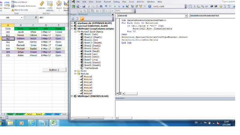

สวัสดีคะ ติดปัญหาเรื่องต้องการลบ Row มีมีเงื่อนไข
ถ้า Code = 407 และ 309 ให้ลบข้อมูลทั้งแถว
ติดปัญหาที่ว่า จากโค้ด ด้านล่าง
ต้องเอาเมาส์ ไปว่างที่ Cell A4(407) ข้อมูลถึงจะถูกลบ แต่เมื่อว่างที่เซลล์อื่น ไม่สามารถทำงานได้
และถ้าต้องการมี 2 Code ที่ต้องการลบ จะต้องเขียนโค้ดอย่างไรค่ะ
Sub deleteRowswithSelectedText()
For Each Cell In Selection
    If Cell.Value = "407" Then
        Rows(Cell.Row).ClearContents
Next
Selection.SpecialCells(xlCellTypeBlanks).Select
Selection.EntireRow.Delete
