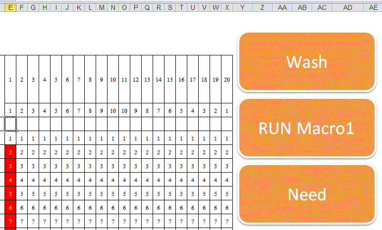

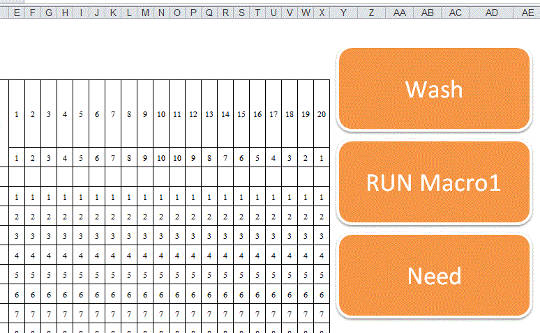

DhitiBank wrote:ตามกฎเกณฑ์ข้อ 4 ด้านบนครับ กรุณาแนบไฟล์ตัวอย่างมาด้วย เพื่อนๆ จะได้ช่วยทดสอบให้ได้ครับ
ขอโทษครับ
ภาพแรก เมื่อเราสั่ง Wash
ภาพที่สอง เมื่อเราสั่ง Run Macro1
ขาดอีก 1 ภาพ ผมขอส่งมาอีกโพสนะครับ ผมแทรกภาพประกอบได้แค่ 2 ภาพ

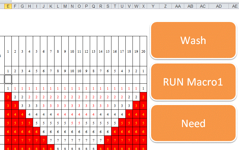

by yangkodza
ภาพที่สาม เมื่อเราสั่ง Need

อาจารย์ครับของอาจารย์เหมือนการเติมสีในช่องเซล
ผมอยากได้การจัดรูปแบบตามเงื่อนไข รบกวนอาจารย์ช่วยปรับให้ทีครับ
เนื่องจากเวลาใช้งานจริง จะอ้างอิงที่ตัวคะแนนด้านบน
เช่น E7 คะแนนเต็ม 10
ใครได้คะแนนไม่ถึง E7/2 ก็เป็นอักษรสีแดง
ส่วนถ้ามีการกรอกผิดพลาดคะแนนเกิน 10 ก็ให้พื้นหลังแดงตัวเลขเป็นสีเหลือง
แต่ผมอยากได้การจัดรูปแบบตามเงื่อนไขครับ ขอบคุณมากครับ
